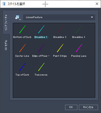

抽出するフィーチャの正しいライン スタイルを選択します。たとえば、縁石の底面、ブレークライン、センター ラインなどです。
使用可能なすべてのリニア フィーチャ スタイルを確認するには、[その他のスタイル]をクリックします。[手動]による方法を使用してフィーチャを抽出している場合は、必要に応じて、[スタック]の[リニア フィーチャを抽出]パネルで、いつでもライン スタイルを変更することができます。[自動]による方法を使用している場合、正常に抽出するには、この時点でリニア フィーチャの正しいスタイルを指定する必要があります。
[その他のスタイル]をクリックします。

モデリングしているリニア フィーチャの正しいライン スタイルを指定します。たとえば、縁石の底面、ブレークライン、センター ラインなどです。
