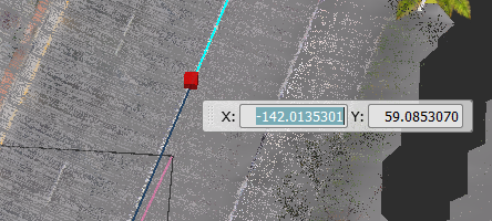

リニア フィーチャを結合するには
あるリニア フィーチャの終点を別のリニア フィーチャの終点にドラッグすると、リニア フィーチャが接続または結合されます。
  1. キャンバス内で、結合するリニア フィーチャの 1 つを選択します。この例では、赤色の線をドラッグして青色の線と結合します。
    リニア フィーチャを結合する
  2. 終端点をクリックして、2 番目のリニア フィーチャの終端方向にドラッグします。
    リニア フィーチャを結合する
    線分を結合して(ドラッグしている線分の)ソース線種をターゲット線分に適用するか、または個別の線種を変更せずに線分の終点を接続するかを尋ねるプロンプトが表示されます。
    注: 終端点をターゲットのリニア フィーチャの別の点(終点以外)にドラッグしても、プロンプトは表示されません。2 つの線分は自動的に接続されます(結合ではありません)。
  3. 線分をつなぐ方法を選択します。
    1. [線分を結合]: 新しく結合されたリニア フィーチャのプロパティは、最初のリニア フィーチャ(ドラッグしたリニア フィーチャ)のプロパティ(スタイル、フィーチャ コード、その他の属性など)となります。
    リニア フィーチャを結合する
    1. [線分を接続]: 2 つの線分が交差するようにスナップされますが、結合はされません。両方のリニア フィーチャは、それぞれのスタイル、フィーチャ コード、その他の属性を保持します。
    リニア フィーチャを結合する
    ヒント: キーボード ショートカットを使用すると、ダイアログをプロンプト表示しなくても線分の結合と接続を簡単に実行できます。[M]キーを押したまま終点をドラッグすると、線分は結合されます。または、[C]キーを押したまま終点をドラッグすると、線分は接続されます。
