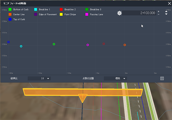

断面ビュー内のリニア フィーチャを編集するには
点群データから抽出されたリニア フィーチャを正確に編集するには、断面ビューを開きます。
リニア フィーチャを選択した状態で右クリックし、[断面ビューを表示]を選択して[リニア フィーチャの断面]ウィンドウを表示します。

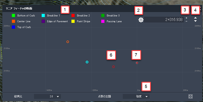

このビューでは、リニア フィーチャを修正するにつれて、追加の編集コントロールや表示コントロールが提供されます。キャンバス内で断面ギズモを移動したり、断面ビューで直接ナビゲートすることができます。変更は両方のビューで反映されます。断面ビューで拡大または縮小ズームするには、マウス ホイールを使用します。
リニア フィーチャの断面ビュー
点群データに関連するイメージ CSV ファイルを使用する場合は、断面ビューで作業する際に、点群イメージ ルックアップを使用して、イメージを読み込み、フィーチャの別のビューを表示してみてください。イメージは、現在のリニア フィーチャ測点の位置を表示するように更新されます。
断面ビューでナビゲートするには
次の画像と説明では、主に、リニア フィーチャの頂点の確認と編集を容易にするコントロールについて解説しています。
リニア フィーチャ コントロール
  1. ウィンドウの一番上には、頂点のリニア フィーチャ スタイルを識別するための凡例が表示されます。
  2. 断面の設定 をクリックして[断面の設定]ダイアログを開き、次の変更を行います。
    1. [間隔]: [+]/[-]ボタン(画像のラベル 3)を使用して断面を移動する距離。注: リニア フィーチャに多数の曲線がある場合は、正確に抽出できるように必要に応じて間隔値を小さくします。
    2. [厚さ]: 断面スライスの深さ。リニア フィーチャに沿って表示する点群を多くするには、深さを増やします。
    3. [頂点の自動クリーンアップ]: このオプションをオンにすると、断面ビューで仮想頂点を編集して実際の頂点を作成し、次の断面に移動したときに、2 つの断面間の頂点が自動的に削除されます。このオプションは、既定ではオンに設定されている。
  3. 一定の距離を移動するには、[+/-]ボタンを使用します。距離は、[断面の設定]ダイアログ ボックスで設定されます。
  4. 断面ビューの位置を変更するには、矢印ボタンを使用します。限界測点を切り替えたり、異なる測点値を入力することができます。
  5. 希望どおりに点を視覚化するために点群の主題を変更するオプションを表示するには、矢印をクリックしします。使用可能な主題には、[強度]、[標高と強度]、[標高]、[RGB]などがあります。
  6. 仮想の頂点(中空の円): リニア フィーチャが貫通している点ですが、リニア フィーチャの生成処理中に抽出された点ではありません。
  7. 実際の頂点(塗り潰された円): 選択または編集された点、またはリニア フィーチャの生成処理中にアルゴリズムによって導入された点。 注: 断面ビューで頂点を選択すると、フィーチャ スタイル コードと標高が表示されます。
