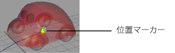

位置マーカーを作成するには
  1. タイム スライダ(Time Slider)で、位置マーカーを追加するフレームをクリックします。
    オブジェクトがモーション パス上のその位置に移動します。
  2. チャネル ボックス(Channel Box)で、motionPath ノードを展開します。
  3. 右クリックして U 値 > 選択項目のキー設定(U Value > Key Selected)を選択することにより、U 値(U Value)ラベルにキーフレームを設定します。
  4. 位置マーカーが作成されたことを確認するには、パスに沿ったどこか他の場所をクリックしてオブジェクトを新しいマーカーから離してから、新しいマーカーをクリックします。
    マーカーのところに黄色いボックスがあれば、それが位置マーカーです。
