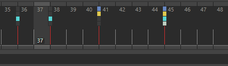

タイム スライダ(Time Slider)上のスケーリング カーブ(緑色)のキー セットをコピーします
タイム スライダ(Time Slider)でキーをコピーするには
  1. キー設定されたオブジェクトを選択します。
  2. タイム スライダ(Time Slider)を右クリックし、アニメーション(Animation)コントロール メニューからカラー コーディングされたキー(Color Coded Keys)を選択します。キー マークには各カーブを表すカラー ビーズが表示されます。移動の場合は青、回転の場合は黄色、スケーリングの場合は緑、その他の場合は白になります。
  3. [Shift]キーを押しながらキーを選択し、[Ctrl]キーを押してタイムライン上の新しい場所にコピーします。
