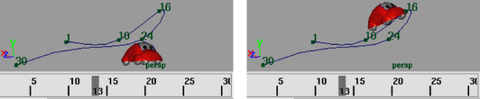

既存のパス カーブのシェイプを変更するには、現在のタイムを変更し、オブジェクトを新しい位置に移動し、を選択します。次の例では、このメニュー項目の前後のアニメーションを示しています。
