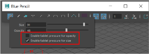

Blue Pencil でタブレットの圧力設定を使用するには
    Blue Pencil ツールバーの鉛筆 またはブラシ ツールを右クリックして、不透明度に対するタブレット圧力を有効化(Enable Tablet Pressure for Opacity)およびサイズに対するタブレット圧力を有効化(Enable Tablet Pressure for Size)オプションを有効にします。
    鉛筆のタブレット圧力設定
