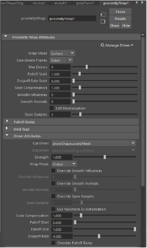

アトリビュート エディタ(Attribute Editor)
アトリビュート エディタ 近接ラップ(Attribute Editor > Proximity Wrap)タブに近接ラップ(Proximity Wrap)デフォーマの追加コントロールが配置されています。
アトリビュート エディタ(Attribute Editor)の ProximityWrap1 タブ
近接ラップ アトリビュート(Proximity Wrap Attributes)
これらの設定の多くは、上記の近接ラップ(Proximity Wrap)の基本(Basic)タブで定義されています。次の追加設定は、アトリビュート エディタ(Attribute Editor)の近接ラップ(Proximity Wrap)タブにのみ表示されます。

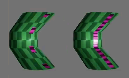

座標フレーム(Coordinate Frames)
座標フレーム設定: ドライバ(Driver) (左)およびスナップ(Snap) (右)
サーフェスをドライバの頂点のフレームにバインドする方法を設定します。
  • ドライバ(Driver): ドライバの頂点に関連付けられた座標フレームを変形されたジオメトリにバインドします。この設定が既定ですが、変形されたジオメトリに変形が準拠する度合いを下げる場合は、座標フレームスナップ(Coordinate Frames > Snap)オプションを使用します。
  • スナップ: ドライバの頂点をドライバの単一ポリゴンに直接バインドし、よりリニアなエフェクトを作成します(上記の比較例を参照)。

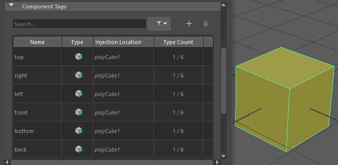

バインド タグ(Bind Tags)
バインド タグ(Bind Tags)を使用して、予期せぬ頂点の割り当てを修正する
変形したメッシュで予期せぬ結果が発生した場合は、バインド タグ(Bind Tags)オプションを有効にします。上記のアニメーションでは、変形されたジオメトリにティアアリング効果が生じるのは、デフォーマが、タグ付けされたジオメトリ上のランダムなドライバ頂点に頂点を誤って割り当てたためです。この問題は、既定のコンポーネント タグがドライバ頂点の位置と競合する場合に発生します。
バインド タグ(Bind Tags)フィルタを使用すると、演算子を使用してコンポーネント タグ(Component Tags)をソートすることができます(フィルタに使用できる演算子の詳細については、「コンポーネント タグ エクスプレッション」を参照してください)。
注: コンポーネント タグには、既定でいくつかのプリミティブが含まれています。これらを適用しない場合は、アトリビュート エディタ(Attribute Editor)のプリミティブ タブ(Cube1 など)で、コンポーネント タグを作成(Component Tag Create)オプションをオフにします。
polyCube1 の既定のコンポーネント タグ。
