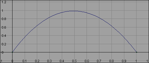

ウェイト カーブのキーまたは接線を選択し、Maya ツール ボックスから移動ツール(Move Tool)を選択し、キーまたはキーの接線を中マウス ボタンでドラッグして、カーブのシェイプを変更します。たとえば、既定のブレンド ウェイト カーブのシェイプを次のように変更できます。
このカーブでは、ブレンドの最初のクリップは、ブレンドが開始したときには 100% 制御していますが、中央で 0% の制御に減少し、ブレンドの最後に 100% の制御まで増加します。下側のクリップの制御は、これに対応して、0% から 100% に増加してから、最後に 0% に減少します。
グラフ エディタ キー(Graph Editor > Keys)メニューから、キーの挿入ツール(Insert Keys Tool)またはキーの追加ツール(Add Keys Tool)を選択し、中マウス ボタンでカーブをクリックしてカーブにキーを追加します。これらの新しいキーを使用して、ウェイト カーブのシェイプを変更できます。
