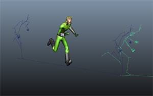

  2. (オプション)一致させるクリップのクリップ ゴーストを表示および編集させます。

  4. 次のいずれかを実行し、3D 空間内のクリップの位置合わせを行います。
    クリップの位置合わせを手動で行うには:
    • クリップ ゴーストを選択し、次のクリップの軌跡と位置が合うまで、そのクリップ ゴーストを移動および回転させます。
      ヒント: 選択したクリップ ゴーストで、[D]キーを押しながらドラッグしてクリップ ゴースト ピボットの位置を調整します。メインのステータス ライン(ツール バー)でポイント スナップ(Snap to points) を有効にして、キャラクタのスケルトンのボーンなどの特定のポイントへゴースト ピボットをスナップします。
