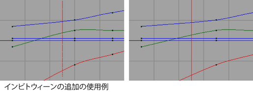

インビトウィーン キーを使用すると、1 つのフレームや時間単位を追加/除去して、アニメーションのタイミングを調整できます。通常のキーとブレイクダウン キーには各自の接線特性が保持されるため、既存のアニメーション カーブへの変更が最小ですみます。「インビトウィーンを設定する」を参照してください。
