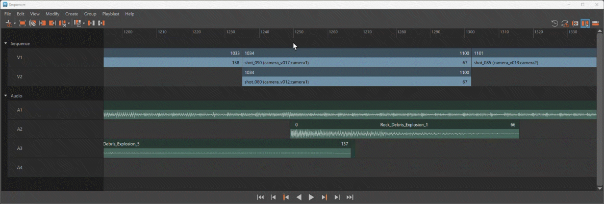

Sequencer Editorでショットをグループ化する
Sequencer Editor では、関連するショットをグループ化して整理し、1 つの単位として管理できます。グループは Sequencer Editor 内で 1 つのノードとして表示され、再生時にはその中の 1 つのアクティブ ショットが使用されます。ショット グループには色を設定でき、タイムライン上で視覚的に区別できます。ショット グループを選択した状態でシーケンス内の位置を変更すると、グループ内のショットは一緒に移動します。
ショットのグループを作成する
ショットをグループ化するには:
  1. 1 つまたは複数のショットを選択します。
  2. Sequencer Editor のメニュー バーで、グループ > グループを作成(Group > Create Group)を選択します。
選択したショットを含む新しいグループが作成されます。アルファベット順で最初のショットが、グループのアクティブ ショットになります。
グループはアクティブ ショットの位置に描画され、紫色で表示されます。グループ内のその他のショットは、Sequencer Editor ビューでは非表示になります。
