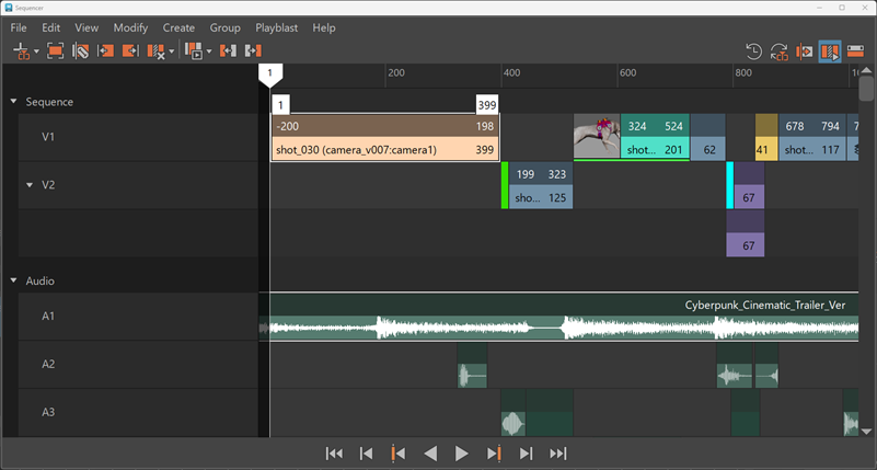

シーケンサ(Sequencer)ツールを使うと、カメラ ショットのレイアウトや管理を行い、シーン内のアニメーションからレンダリング済みの映像を生成できます。Maya 内で直接ショットのレイアウトを開始することも、オーディオやビデオ クリップの情報を含む独自の編集ファイルを読み込んで開始することもできます。シーケンサはタイムライン データの読み込みと書き出しに OpenTimelineIO (OTIO)をサポートしています。OTIO の読み込みと書き出しでは、サポートされているシーケンス、トラック、ショット、オーディオ、ファイル リファレンス データについて、XML と同等のデータがサポートされます。
シーケンサ(Sequencer)ウィンドウでは、ショットはトラック上に配置された長方形として表示されます。カメラ ショットを編集して、任意の時点でどのカメラをアクティブにするかを定義します。レイアウトとタイミングが納得のいくものになったら、アニメーションのムービー クリップをプレイブラストします。
