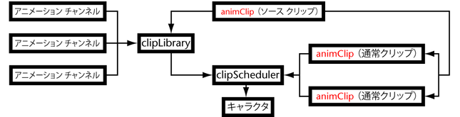

クリップを作成すると、アニメートされたキャラクタのチャネルは ノードまたはオブジェクトから切断され、代わりに ノードに接続されます。キャラクタのすべてのソース クリップは、クリップ ライブラリ ノードが管理しています。クリップ ライブラリとキャラクタのすべての通常クリップは、 ノードに接続されます。キャラクタのすべての通常クリップは、クリップ スケジューラが管理しています。
ディペンデンシー グラフの ノードには、ソース クリップとそのインスタンス(通常クリップ)が表示されます。
