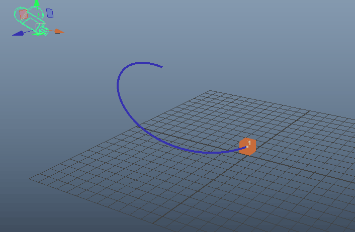

静止オブジェクトのモーション軌跡の図は、アニメートされたカメラとともに表示されます。

アンカー トランスフォーム(Anchor Transform)では、アニメートされたカメラにオブジェクトを同期し、カメラに相対的なオブジェクトの動きを示すことができます。このため、カメラがシーン内でアニメートされると、オブジェクトがアニメートされていない場合でも、カメラの「カメラ空間」でのオブジェクトの動きが表示されます。

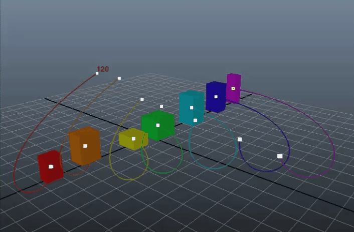

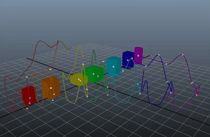

シーンを再生すると、モーション軌跡ではオブジェクトがカメラ ビューでどのように移動するのかが示されます。このページの上部にあるアニメーションでは、静的オブジェクトのモーション軌跡がアニメートされたカメラでどのように表示されるのかを示しています。また、以下では、カメラが移動し、オブジェクトもアニメートされるときにカメラの動きがどのように表示されるのかも示しています。
