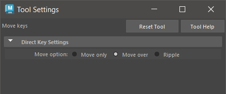

選択項目に最も近いキーの移動ツール(Move Nearest Picked Key Tool)アイコンをダブル クリックすると、ツール設定(Tool Settings)ウィンドウが開きます。
ダイレクト キー設定(Direct Key settings)
次のいずれかのオプションを設定します。
次のキーまで(Move Only)
選択項目に最も近いキーの移動ツール(Move Nearest Picked Key tool)がカーブのキーを通過できないようにします(次の「キーをまたいで(Move Over)」を参照)。
キーをまたいで(Move Over)
既定の設定で、カーブのキーに沿ってアクティブなカーブを自動検出します。アニメーション カーブの微調整が簡単になります。
選択項目のみ(Selected Only)
オン(既定)にすると、選択したカーブでのみシングルクリック編集が可能です。オフにすると、どのカーブもシングルクリックで編集できます。シングルクリック操作をすべてのカーブで使用できるようにするには、このオプションを無効にします。
