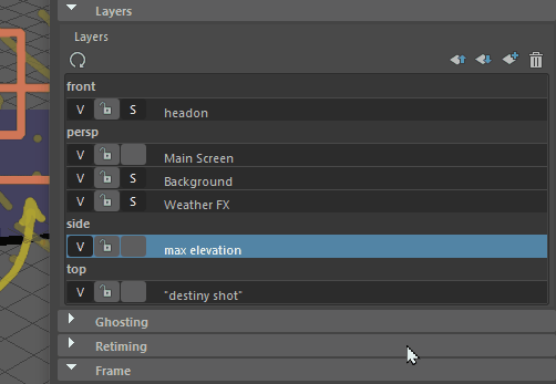

Blue Pencil レイヤ マネージャでは、レイヤの作成、削除、非表示、再配置、およびカメラ間での移動を実行します。
Blue Pencil を使用してビューポートに描画すると、現在のカメラ ビューにフレームが作成されます(Maya カメラの動作の説明については、「カメラのセットアップ」を参照)。ただし、Blue Pencil を使用すると、カメラごとに複数のレイヤを設定することができるため、異なるイメージを分離してスタックすることができます。
注: このトピックでは、Blue Pencil レイヤ マネージャに含まれる設定について説明します。Blue Pencil レイヤ マネージャの使用の詳細については、「Blue Pencil レイヤを管理する」を参照してください。
レイヤ
ハイライト表示されたレイヤは、描画可能な「アクティブ」レイヤです。ハイライト表示されたレイヤのフレームはタイム スライダ(Time Slider)に表示されます。
レイヤは割り当て先のカメラ別に整理されます。レイヤでの表示順序によって、ビューポートでの描画順が決まります。たとえば、レイヤ マネージャの一番上にあるレイヤが、ビューポートの一番上のレイヤになります。
レイヤ マネージャの上部にある上へ移動(Move up)アイコンまたは下へ移動(Move down)アイコンを使用して、レイヤを並べ替えます。

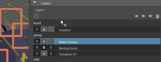

レイヤのプロパティ
レイヤ マネージャでレイヤを右クリックしてレイヤのプロパティ(Layer Properties)ダイアログ ボックスを開き、選択したレイヤの設定を変更します。
レイヤを右クリックすると、次の操作を実行できます。
  • レイヤの名前を変更する
  • レイヤを新しいカメラに再割り当てする
  • レイヤの編集をロックする
  • レイヤの可視性を設定する
  • レイヤの状態をアニメートからスタティックに変更する
特定のカメラのヘッダー(前面(Front)やパース ビュー(Persp)など)を右クリックすると、そのカメラに割り当てられたすべてのレイヤを別のカメラに移動できます。
