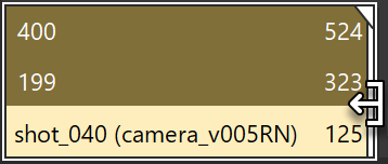

Sequencer Editor では、ショットのエッジを使用してトリミングまたはスケーリングを行います。トリム モードとタイム スケール モードを切り替えるには、シーケンサ(Sequencer)ツールバーを使用します。
ショットをトリミングする
ショットをトリミングするには:
  1. ショットのエッジ入力またはエッジ出力にカーソルを移動します。
  2. トリム カーソルが表示されたら、エッジをクリックしてドラッグし、ショットの長さを調整します。保持(Hold)モードが有効になっている場合、エッジをドラッグするとショットがトリミングされる代わりに保持フレームが作成されます。
トリミングにより、ショット内で定義さている Maya 時間は変更されずに、ショットのシーケンスの開始時間または終了時間が変更されます。

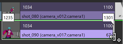

ショットの保持領域を作成および編集する
保持領域は、ショットの最初または最後のフレーム(フリーズ フレーム)を保持することで、元のショット範囲の前後に指定したフレーム数だけショットを延長します。
保持領域を作成するには:
  1. シーケンサ(Sequencer)ツールバーで保持(Hold)モードを有効にします。
  2. ショットを選択します。
  3. ショットのエッジ入力またはエッジ出力をドラッグします。
左エッジをドラッグすると、プリ ホールドが作成されます。右エッジをドラッグすると、ポスト ホールドが作成されます。
ドラッグすると、保持期間がインタラクティブに更新されます。
注: 保持フレームは、保持(Hold)モードがアクティブな場合にのみ作成されます。保持(Hold)モードを使用せずにショットのエッジをドラッグすると、ショットがトリミングされます。

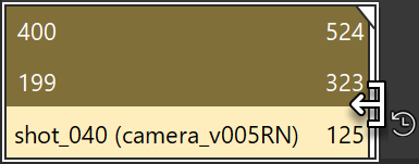

  • ホールドの端にカーソルを移動します。
  • 保持編集カーソルが表示されたら、クリック アンド ドラッグして保持の長さを調整します。
