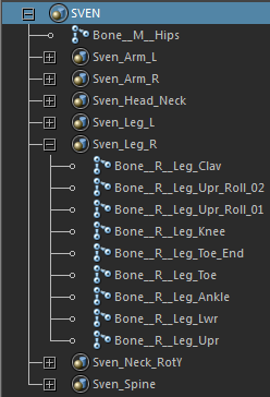

タイム エディタ(Time Editor)で使用するオブジェクトとアトリビュートを定義するには、セットが便利です。キャラクタの階層からセットを作成した後に、タイム エディタ(Time Editor)ツールバーから選択項目からクリップを作成します(Create Clip from Selection)
をクリックします。
SVEN セットを、タイム エディタ(Time Editor)のリスト(Roster)まで中マウス ボタンでドラッグできます。
新しいグループには、セット内のすべてのオブジェクトが含まれ、階層的にポピュレートされています。つまり、タイム エディタ(Time Editor)ではセットの階層に基づいてクリップの階層を作成しますが(そのため、ネストされたセットがグループ クリップの階層として表示される)、各セットのセット以外のコンテンツもすべて個々のクリップに追加されます。
たとえば、1 つのセットに別のセットやいくつかのオブジェクトが含まれている場合、グループ クリップが作成され、その中には内部セットおよび外部セットのオブジェクトのクリップが含まれます。内部セットにさらにセットが含まれている場合、その内部セットは、最も内側のセット内にクリップが含まれているグループ クリップとして読み込まれます。
