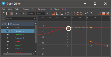

    • グラフ エディタ(Graph Editor)のアウトライナには、現在のアニメーション チャネルの名前の下にミュート(Mute)が表示され、ビュー領域にはキーが設定されているミュート カーブが表示されます。
      グラフ エディタ: ミュートされたキー(円で示す)と無視されたカーブ/チャネルの領域(点線の正方形で示す)
      ミュート カーブのキーの数と場所は、アニメーション カーブのキーの数と場所と同じです。

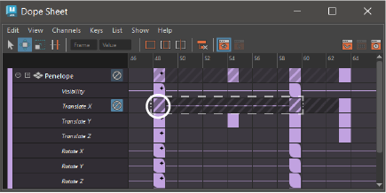

    • ドープシート(Dope Sheet)では、ミュートされたキーがストライプで表示されます。
      ドープシート エディタ: ミュートされたキー(円で示す)と無視されたカーブ/チャネルの領域(点線の正方形で示す)
