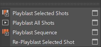

選択したショットのプレイブラスト(Playblast Selected Shots)
選択した 1 つ以上のショットをプレイブラストするには:
  1. Sequencer Editor で 1 つ以上のショットを選択します。
  2. プレイブラスト(Playblast)メニューを開きます。
  3. 選択したショットのプレイブラスト(Playblast Selected Shots)を選択します。

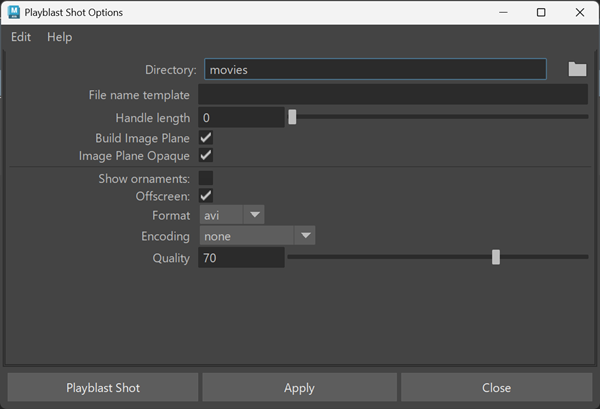

プレイブラスト前に設定を行うには、選択したショットのプレイブラスト(Playblast Selected Shots)の横にあるオプション ボックスを開きます。

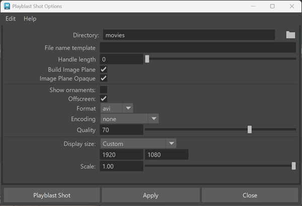

ショットのプレイブラスト オプション(Playblast Shot Options)ダイアログには、出力解像度をコントロールするための表示サイズ(Display Size)セクションがあります。
表示サイズ(Display Size)設定には、次のオプションがあります。
  • ウィンドウから(From Window)
  • レンダー設定から(From Render Settings)
  • カスタム(Custom)
  • イメージ アトリビュートから(From Image Attributes)
カスタム(Custom)を選択した場合、次を指定できます。
  • 幅
  • 高さ(Height)
スケール(Scale)コントロールでは、数値とスライダを使用して出力解像度を調整します。既定のスケールは 1.0 (100%)です。
最終的なプレイブラストの解像度は、選択した表示サイズ(Display Size)とスケール(Scale)の設定によって決まります。
注: 既定の表示サイズ(Display Size)設定はイメージ アトリビュートから(From Image Attributes)です。
選択した各ショットは、ムービー クリップとしてレンダリングされます。各ショットの下にムービー クリップ インジケータが表示されます。

すべてのショットのプレイブラスト(Playblast All Shots)
トラック上のすべてのショットをプレイブラストするには:
  1. トラックを右クリックします。
  2. すべてのショットのプレイブラスト(Playblast All Shots)を選択するか、すべてのショットのプレイブラスト(Playblast All Shots)の横にあるオプション ボックスを選択して、プレイブラスト前に設定を調整します。

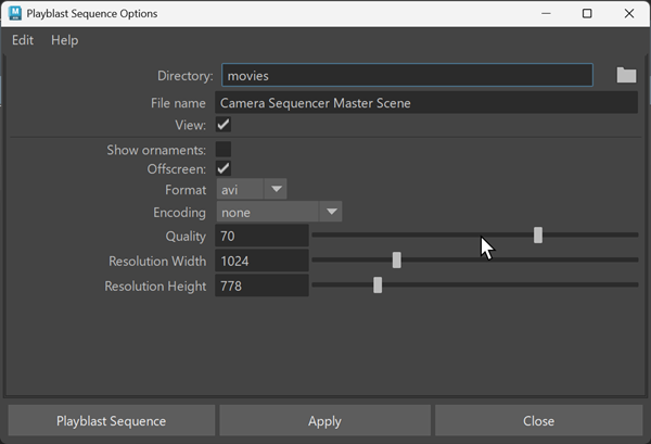

シーケンスのプレイブラスト(Playblast Sequence)
シーケンス全体を 1 つのムービーとしてプレイブラストするには:
  • プレイブラスト > シーケンスのプレイブラスト(Playblast > Playblast Sequence) を選択するか、
  • シーケンスのプレイブラスト(Playblast Sequence)の横にあるオプション ボックスを開いて、プレイブラスト前に設定を調整します。
すべてのショットが 1 つのムービーとしてレンダリングされます。どのショットが使用されるかは、シーケンス内でショットがどのようにオーバーラップするかによって決まります。
出力されたムービーは個別のショットには関連付けられず、どのカメラのイメージ プレーンにもアタッチされません。

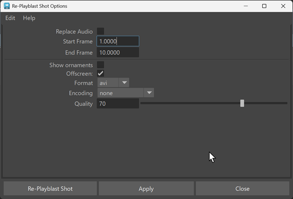

選択したショットの再プレイブラスト(Re-Playblast Selected Shot)
以前にプレイブラストしたショットを再生成するには:
  1. ショットを選択します。
  3. 選択したショットの再プレイブラスト(Re-Playblast Selected Shot)を選択します。
選択したショットの再プレイブラスト(Re-Playblast Selected Shot)の横にあるオプション ボックスを使用して、クリップを再生成する前に設定を調整します。
