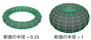

トーラスのセンターから径方向への距離を指定します。(インタラクティブ作成では、クリック設定としてだけ表示されます。)
ツイスト オプション値では、トーラスのツイスト角度を指定します。この値を変更して、トーラスを周方向に囲む距離を調整します。

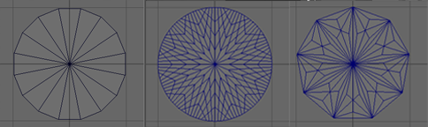

円形の各スライスを細分割する場合の分割先シェイプを決定します。オプションには四角(Quads)、三角(Triangles)、パイ(Pie)、キャップ(Caps)、円(Circle)があります。
ベース フェースをサブディビジョン(Subdivisions)モードに細分割する回数を設定します。

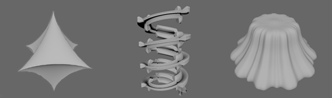

スーパー シェイプは、複雑な有機的シェイプを作成できる、立方体および球をベースとするプリミティブです。ただし、これらのシェイプには高度な数学的性質があるため、既定値を使用するベース シェイプを作成してから、関連付けられた superShape ノードのランダム(Random)ボタンをクリックして実験を行い、想定したものに近いシェイプを取得することをお勧めします。後でアトリビュート エディタ(Attribute Editor)を使用してこのシェイプを微調整することができます。
スーパー シェイプ(Super Shape)オプションの詳細については、superShape ノードを参照してください。

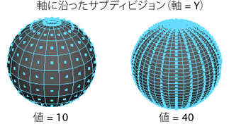

ほとんどすべてのプリミティブは、高さ方向の軸に沿って細分割することができます。例外はらせんです。その代わりコイルごとに細分割されます。
径方向に対称なプリミティブは、軸を中心に細分割することができます。これには、球、円柱、円錐、トーラス、パイプ、およびらせんが含まれます。

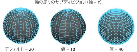

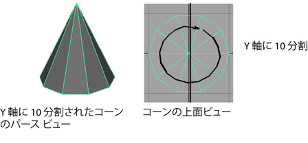

このオプションでは、軸の周りに存在する分割の数を定義します。このオプションは、チャネル ボックス(Channel Box)およびアトリビュート エディタ(Attribute Editor)で軸の分割数(Subdivisions Axis)と呼ばれます。
この値を増減して、軸(Axis)オプションによって定義された軸の周りにフェースを追加、あるいはそこから取り除きます。
このオプションでは、軸(Axis)オプションによって定義された軸に沿って存在するサブディビジョンの数を定義します。高さ(Height)は、既定で Y 方向に相当します。このオプションは、チャネル ボックス(Channel Box)およびアトリビュート エディタ(Attribute Editor)で高さの分割数(Subdivisions Height)と呼ばれます。この値を増減して、軸(Axis)方向にフェースを追加、あるいはそこから取り除きます。

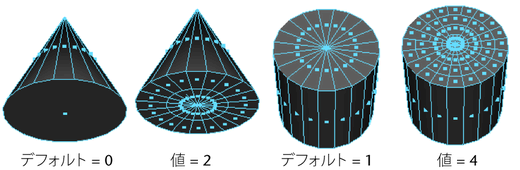

キャップとは、円錐、円柱、プリズム、ピラミッド、パイプ、およびらせんの上部、下部、または側部のことです。このオプションでは、プリミティブのキャップの原点の周りに分割の数を定義します。このオプションは、チャネル ボックス(Channel Box)およびアトリビュート エディタ(Attribute Editor)でキャップの分割数(Subdivisions Cap)と呼ばれます。この値を増減して、キャップの周りでフェースを追加、あるいはそこから取り除きます。

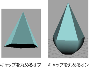

このオプションでは、キャップにラウンド サーフェスを作成することができます。キャップを丸めるエフェクトを確認するために、キャップの分割数(Subdivisions Cap)値を 1 以上にする必要があります。このオプションは、円柱(Cylinder)、円錐(Cone)、パイプ(Pipe)、およびらせん(Helix)プリミティブに適用されます。
