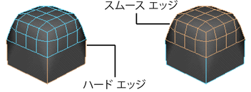

エッジを選択すると、スムージング(Smoothing) オプションを設定できるようになります。このオプションはエッジ以外の他のコンポーネント タイプでは表示されません。
いずれかのオプションを選択して、ハード エッジまたはソフト エッジの選択に対するコンストレイントを設定します。

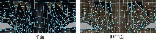

平面のフェースか、非平面のフェースかを選択します。
平面(Planar)を選択すると、平面フェースだけが選択されます。非平面(Non-planar)を選択すると、非平面フェースだけが選択されます。

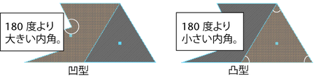

辺の角度に基づいて、ポリゴンを選択します。
凹型(Concave)を選択すると、少なくとも 1 つの内角が 180 度より大きいフェースが選択されます。凸型(Convex)を選択すると、各内角が 180 度以下のフェースが選択されます。

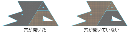

穴があるかどうかに基づいてフェースを選択します。
穴が開いていないを選択すると、穴のないフェースだけが選択されます。穴が開いた(Holed)を選択すると、を使用して作成した穴のあるフェースだけが選択されます。詳細については、「穴の作成ツール(Make Hole Tool)のオプション」を参照してください。

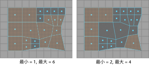

ジオメトリ(Geometry)オプションの最小(Min)と最大(Max)の値は、ほとんどのコンポーネントがポリゴン フェースを単位にしています。この設定に従って、フェース単位に相当するフェースのサイズを基準に選択がコンストレイントされます。既定の単位サイズはセンチメートルです。この設定は、プリファレンス(Preferences)ウィンドウで変更できます(ウィンドウ > 設定/プリファレンス > プリファレンス(Windows > Settings/Preferences > Preferences)を選択してウィンドウを開き、設定(Settings)カテゴリを選択します)。
次の例では、ポリゴン プリミティブ プレーンの各フェースは 4 つの単位からなっています。これは、各フェース内のグリッド数を見れば分かります。
一部のフェースをスケールしたり、他のフェースを分割すると、トポロジが変化するので選択範囲をコンストレイントする最小(Min)と最大(Max)の値も変わってきます。
たとえば、フェースの領域(Area)オプションの最小(Min)と最大(Max)にさまざまな値を設定して、その範囲内に収まるフェースのサイズを確認してみてください。
領域(Area)の最小値を 0、最大値を 7 に設定すると、0 未満、7 より大きい単位を持つフェースは存在しないため、すべてのフェースが選択されます。

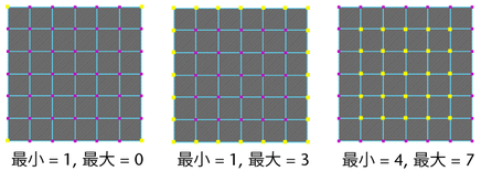

接続されているエッジの数が最小(Min)~最大(Max)の範囲内にある頂点が選択されます。
