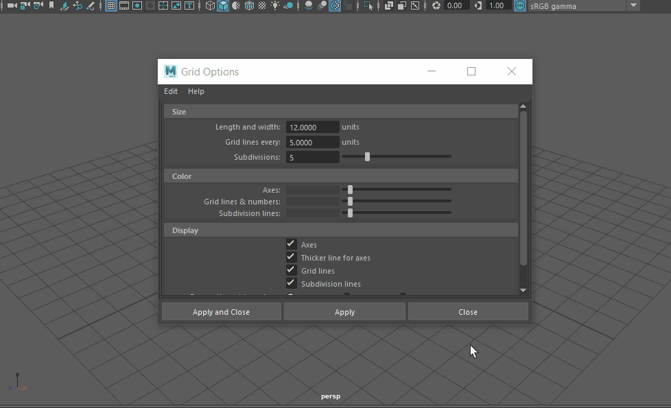

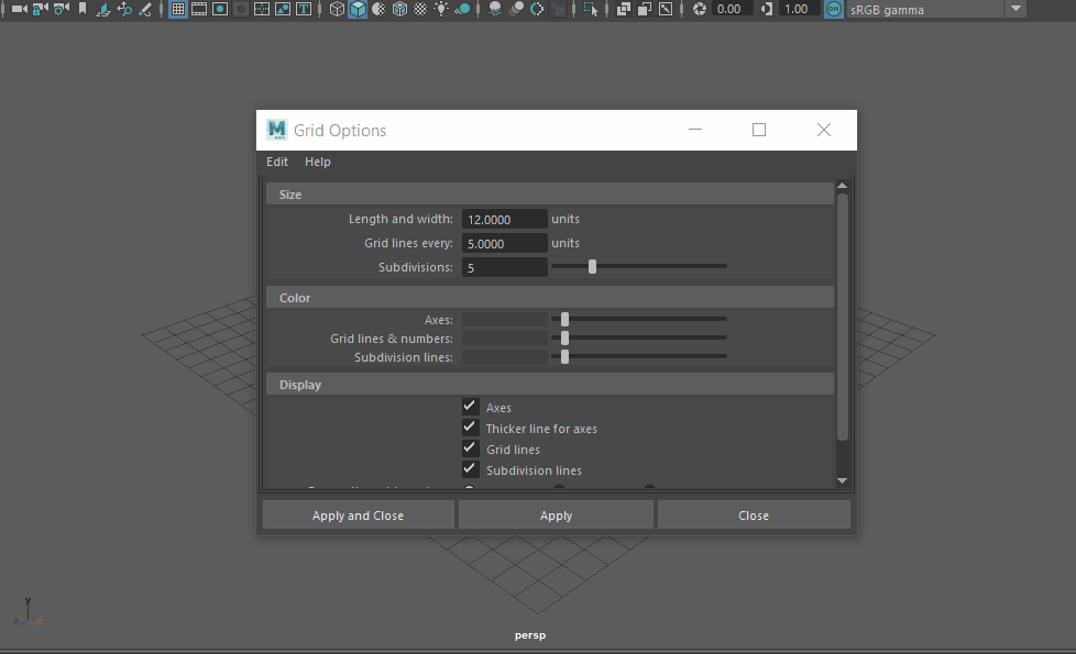

これらのオプションを使用して、Maya のグリッドをカスタマイズします。「グリッドを表示、非表示、または変更する」も参照してください。
グリッドの大きさや長さを変更したり、サブディビジョン ラインの数やグリッド ラインの増分を設定したりできます。
この設定を変更すると、グリッド オプション(Grid Options)ウィンドウの背後にあるグリッドのサイズが変わります。
この設定を変更すると、グリッド オプション(Grid Options)ウィンドウの背後にあるグリッド内の正方形のサイズが変わります。
この設定を変更すると、グリッド オプション(Grid Options)ウィンドウの背後にあるグリッド内の正方形が分割されます。
軸、グリッド ラインと番号、およびサブディビジョン ラインのカラーを変更できます。
グリッド上の X 軸および Z 軸のカラーを指定します。既定値はダーク グレーです。
グリッド ラインとグリッド ライン番号のカラーを指定します。既定値はライト グレーです。
サブディビジョン ラインのカラーを指定します。既定値はライト グレーです。
軸のカラー、グリッドのラインと数、サブディビジョン ラインは、カラー(Colors)ウィンドウ(ウィンドウ > 設定/プリファレンス > カラー設定(Window > Settings/Preferences > Color Settings))でも変更できます。これらのカラー オプションは非アクティブ(Inactive)タブのモデリング(Modeling)カテゴリにあります。カラー ウィンドウでは、原点軸やビュー軸に表示される X 軸、Y 軸、および Z 軸のカラーも変更できます。
軸、軸の太線部分、グリッド ライン、サブディビジョン ライン、グリッド ライン番号などのグリッド要素の表示のオン/オフを切り替えることができます。
軸の表示のオン/オフを切り替えます。既定はオンです。
軸の太線部分の表示のオン/オフを切り替えます。既定はオンです。
グリッド ラインの表示のオン/オフを切り替えます。既定はオンです。
サブディビジョン ラインの表示のオン/オフを切り替えます。既定はオンです。
パース ビューでは、グリッドライン番号を軸上に表示したり、グリッドのエッジに沿って表示したり、あるいは単に非表示にしたりすることができます。
正投影ビュー(上面、側面、前面)では、グリッド ライン番号を軸上に表示したり、グリッドのエッジに沿って表示したり、あるいは単に非表示にしたりすることができます。
グリッド ライン番号を非表示にします。パース ビュー(Perspective)と正投影ビューの両方で、正投影グリッド番号(Orthographic Grid Numbers)の既定の設定です。
軸に沿ってグリッド ライン番号を表示します。
グリッドのエッジに沿ってグリッド ライン番号を表示します。
グリッドのオプション設定を既定値に戻す場合は、グリッド オプション(Grid Options)ウィンドウで、編集(Edit)、設定のリセット(Reset Settings)を選択します。ただし、グリッドのカラー設定は既定値に戻りません。既定のカラーに戻すには、カラー(Colors)ウィンドウ(ウィンドウ > 設定/プリファレンス > カラー設定(Window > Settings/Preferences > Color Settings))で編集(Edit)、既定値にリセット(Reset to Defaults)を選択します。この場合、グリッド カラーを含むすべてのカラーが既定値に戻ります。
