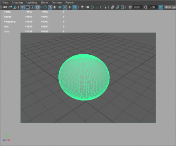

まず、最高解像度のモデルを選択し、最後に最低解像度のモデルを選択します。既定では、オブジェクトは選択した順番で LOD レベル スタックに割り当てられるため、最初に最高解像度のモデルを配置します。
たとえば、(1) Sven_Body_HiRes、(2) Sven_Body_MedRes、そして(3) Sven_Body_LowRes を選択すると、次の LOD グループが作成されます。

既定では、しきい値タイプ(Threshold Type)は、画面の高さのパーセンテージ(Screen Height Percentage)に設定されます。これにより、現在のカメラ フレームの LOD グループ全体が適用する画面の高さのパーセンテージに基づいて、レベルが表示されます。画面の高さのパーセンテージ(Screen Height Percentage)は、現在のカメラ フレームに対して、LOD グループ内のすべてのメッシュの全体的な高さを計測し、表示する各レベルの既定の初期パーセンテージを設定します。これらのしきい値は、後で編集することができます。「LOD しきい値を編集する」を参照してください。
