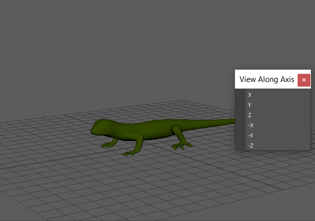

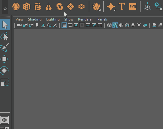

  1. Maya のパネル メニューで、ビュー > 軸に沿ったビュー(View > View Along Axis)を選択します。
  2. メニューの上部にある 2 本の破線をダブルクリックして切り離すと、別のウィンドウが作成されます。
    フローティング メニューの作成方法については、「メニューとメニュー セット」トピックで「メニューを切り離す」を参照してください。
  3. 必要な場所に軸に沿ったビュー(View Along Axis)メニューを配置して、表示する軸をクリックします。
