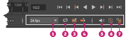

再生オプション(Playback Options)
レンジ スライダ(Range Slider)の横にある再生オプションを使用すると、フレーム レート、ループ、自動キー設定など、アニメーションの再生に関する設定を変更できます。
1.フレームレート (Framerate) メニュー 2.ループ 3.キャッシュされた再生 4.コンテキスト ビュー 5.ボリューム 6.自動キー 7.アニメーション プリファレンス
