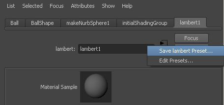

- アトリビュート エディタ(Attribute Editor)で、プリセットを取得するノードを開きます。
- アトリビュート エディタ(Attribute Editor)で、ノード名の右側にあるプリセット(Presets)ボタンをクリックし、ポップアップ メニューから(プリセットタイプ)プリセットの保存(Save (preset type)Preset)を選択します。

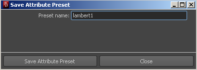

- 新しいプリセットの名前を入力し、アトリビュート プリセットの保存(Save Attribute Preset)をクリックします。
プリセットがすでに存在している場合は、これに上書きするか、または別の名前で保存するかを指示するプロンプトが表示されます。

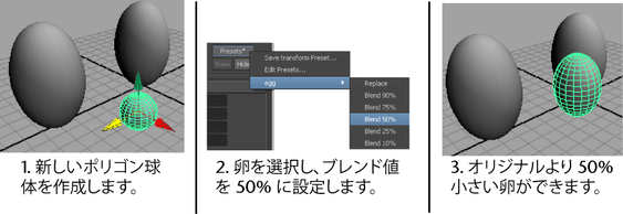

- アトリビュート エディタ(Attribute Editor)で、ノード名の右側にあるプリセット(Presets)ボタンをクリックし、プリセットの名前を選択して、プリセットを適用するために必要なサブオプションを選択します。
現在のアトリビュート値をプリセット値で置き換えたり、プリセット値を現在値とブレンドしたりすることができます。
