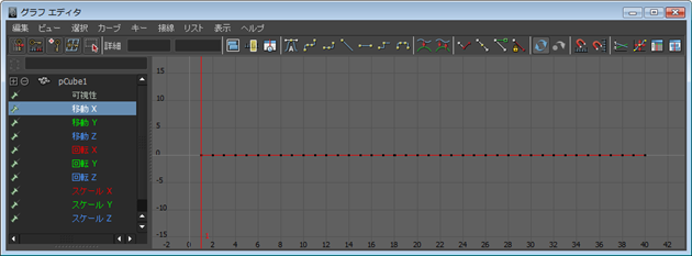

- カーブ フィルタ(Curve filters)
- カーブ フィルタ(Curve filters)をアクティブ化すると、書き出し処理で関数曲線にアニメーション フィルタが適用されます。

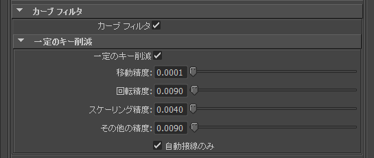

- 一定のキー削減(Constant key reducer)
重複しているキーを削除するには、一定のキー削減(Constant key reducer)を有効にします。重複しているキーとは、同じ値を持つキーのことです。こうしたキーは、カーブ上のフラットな水平補間と同等になります。キーの重複は、多くの場合、フィルタリング前に FCurve をリサンプルした結果として発生します。
処理前:
フィルタリング前にリサンプルした FCurve
直後(After)
重複キーを除去するフィルタリング後の FCurve (しきい値の設定に基づく)
この処理では、以下の変形の各タイプごとに特定のしきい値を設定できます。設定できるタイプは、移動精度(Translation Precision)、回転精度(Rotation Precision)、スケーリング精度(Scaling Precision)、その他(Other)です。その他(Other)には、ブレンド シェイプやカスタム アトリビュートのカーブなどの変形が含まれます。
既定は次のとおりです。
値は、標準設定での値です。そのため、場合によっては(たとえば非常に大きなスケールや非常に小さなスケールのシーンの場合)、シーンのワールド スケールと対比させてしきい値の値を修正する必要があります。
このフィルタを使ってノイズを除去するとき(たとえばモーション キャプチャのデータから)は、場合によっては値を修正する必要があります。
| 設定
説明
標準設定での移動カーブのしきい値です。
標準設定での回転カーブのしきい値です。
標準設定でのスケーリング カーブのしきい値です。
その他の精度(Other Precision)
標準設定での他のカーブのしきい値です。
[Auto tangents only] (自動・接線のみ)
このオプションがアクティブな場合、「自動」キー タイプだけがフィルタリングされます。無効な場合、一定のしきい値よりも補間値が大きいキーは削除される可能性があります。
注: Maya FBX プラグインはすべてのアニメーション キーを自動(Automatic)自動接線ではない User に変換します。一定のキー削減が確実に行われるようにするには、一定のキー削減(Constant Key Reducer)オプションで自動接線のみ(Auto Tangents Only)を無効にしください。

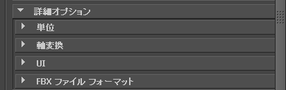

詳細オプション(Advanced options)
詳細オプション(Advanced options)セクションには、主に、既定のプラグインの動作を変更する追加オプションがあります。ほとんどの場合には、書き出しを実行するためにこれらのオプションを変更する必要はありません。このセクションには、Collada ファイル タイプに固有の追加設定もあります。
単位(Units)
単位(Units)オプションでは、プラグインが使用する変換係数(スケールの値)の参照や、変換単位の修正ができます。

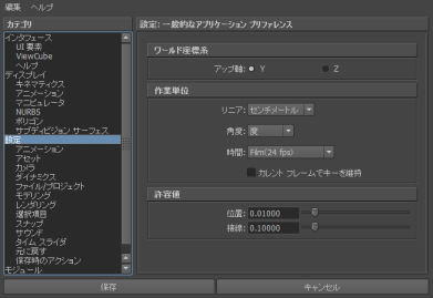

軸変換(Axis conversion)
Maya の FBX エクスポータ(FBX Exporter)の UI には、軸変換(Axis Conversion)のオプションが 2 つ用意されています。Y アップ軸と Z アップ軸です。
既定では FBX エクスポータ(FBX Exporter)は、ホスト アプリケーションのアップ軸を必ず書き出します。Maya の場合、すべてのシーンが Y アップ ワールド軸で書き出されることになります。
出力先のアプリケーションが Y アップ ワールド軸をサポートせず、シーンの Y アップ ワールド軸を変換できない場合、シーンを Z アップ軸で書き出すことができます。
注: FBX エクスポータ(FBX Exporter)は、出力するシーンのルート要素にのみ軸変換を適用します。書き出しで変換しなければならないルート オブジェクトにアニメーションが含まれている場合、適切な軸変換を適用するため、そのアニメーションのカーブはリサンプルされます。こうしたアニメーション カーブのリサンプルを避ける場合は、FBX に書き出す前に、シーンのアニメーション オブジェクトの親として、必ずルート ノード(ダミー オブジェクト)を追加してください。

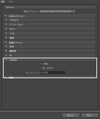

Collada
Collada オプションは、書き出す際に、ファイル ブラウザで DAE_FBX ファイル タイプを選択した場合にのみ UI に表示されます。
- 三角化(Triangulate)
- このオプションは、書き出されるポリゴンのジオメトリを自動的にテッセレーションします。
- 単一の行列(Single matrix)
- このオプションは、すべてのアニメーション マトリクスを 1 つにベイク処理することによって、各ノード/オブジェクトのアニメーション マトリクスが 1 つになるようにします。
- フレーム レート(Frame Rate)
- 書き出し時にシーンのフレーム レートを設定する場合は、このフィールドを使用します。
