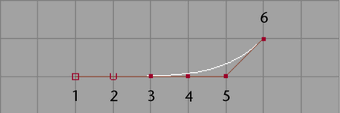

カーブの次数(Curve Degree)の値が高いほど、カーブがスムーズになります。既定の設定(3 キュービック(3 Cubic))は、ほとんどのカーブでうまくいきます。カーブの次数より少なくとも 1 つ多く CV (コントロール頂点)を作成する必要があります。 たとえば、次数 5 カーブを完成させるには、少なくとも 6 つの CV が必要です。

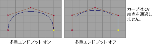

オンにすると、このカーブのエディット ポイント端点(ノット)が CV 端点上に重なります。一般に、これによってカーブの端点領域がコントロールし易くなります。
多重エンド ノット(Multiple End Knots)をオフにして一対のカーブを作成すると、その 2 つのカーブの間の接線連続性を作成するために、ポイント スナップ(Snap to Points)を使用して、各カーブの 2 番目の CV (CV 端点の隣)を位置合わせすることができます。
