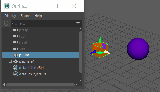

アウトライナでコンストレイントを削除するには
  1. アウトライナ(Outliner)を開きます。
  2. コンストレインされたオブジェクトを展開し、コンストレイントを選択します。
  3. [Delete] キーを押します。
