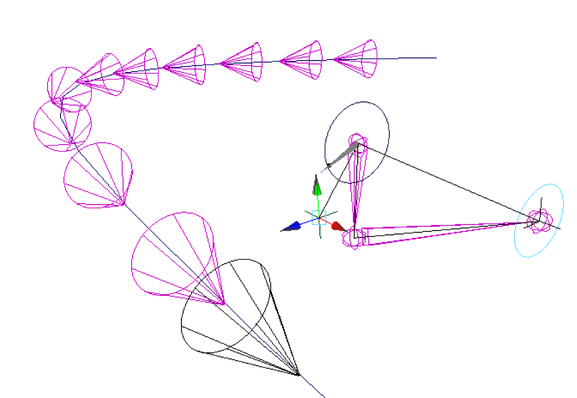

コンストレイントを使用すると、オブジェクトの位置、方向、スケールなどを他のオブジェクトに対して制約(コンストレイント)することができます。さらに、コンストレイントを使用すれば、オブジェクトに特定の制限を課して、アニメーションのプロセスを自動化することもできます。
たとえば、でこぼこの丘を滑り降りる「そり」をすばやくアニメートするには、最初にジオメトリ コンストレイントを使用してそりがサーフェスに沿って動くように制約します。このように法線コンストレイントを使用してそりとサーフェスを平行に保つことができます。これらのコンストレイントを作成した後、丘の頂上とふもとのそりの位置にキーを設定します。これでアニメーションが完成します。
Maya では、次のコンストレイントを使用してキャラクタの設定とアニメーションを行うことができます。
