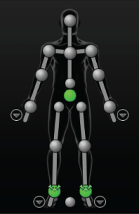

キャラクタ ビューをコントロールする
二足歩行のキャラクタのイメージと、HumanIK コントロール リグをアニメートするために使用できるすべてのエフェクタを表示します。
スケルトン定義のコントロール リグを作成すると、キャラクタ ビューではリグの IK と FK エフェクタごとにセルが表示されます。これらのセルは、各エフェクタに対して定義されている固定、IK ブレンド、IK 引き寄せの視覚的なフィードバックとなっています。また、補助エフェクタとピボット エフェクタの作成と選択も可能です。

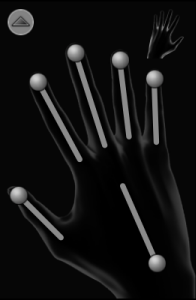

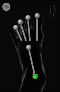

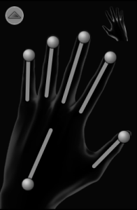

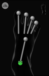

ボディ パーツ(Body Part)ビュー
キャラクタ(Character)ビューの手足の横にある矢印アイコン を使用すると、拡大ビューに切り替えることができるため、キャラクタの手足の内部で個々のエフェクタを選択できます。各ビューの右上隅の手または足のアイコンをクリックすると、左のボディ パーツと右のボディ パーツが切り替わります。
手
フィート
