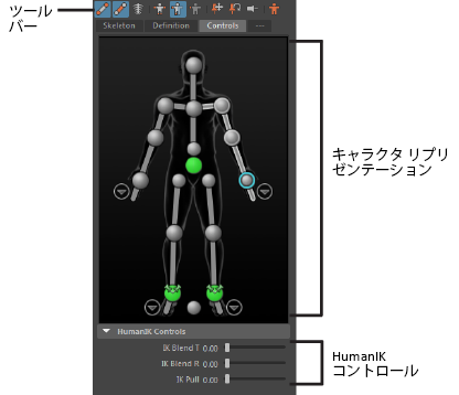

コントロール(Controls)タブを開くには
次の表は、コントロール(Controls)タブを使用するタスクの概要を簡単にまとめたものです。
| 目的 | 手順 |
| コントロール リグを作成する | 次のいずれかのオプションを選択します。
| リグ エフェクタの外観を変更する |
| フル ボディのキー設定/操作モードに変更する |
| ボディ パーツのキー設定/操作モードに変更する |
| キャラクタのスケルトンを表示する |
| 現在のキャラクタのアニメーション ソースを設定する | ソース(Source)メニューで、別の HumanIK 定義されたキャラクタを名前ごとに選択します。 |
| 補助エフェクタまたはピボット エフェクタを作成する | IK エフェクタのセルを右クリックし、補助エフェクタの作成(Create Aux Effector)またはピボット エフェクタの作成(Create Pivot Effector)を選択します。 |
| 補助エフェクタまたはピボット エフェクタを除去する |  シーン内のエフェクタを選択し、 セルのすべての追加エフェクタを除去するには、右クリックして追加エフェクタのクリア(Clear Extra Effectors)を選択します。 |
| 移動時にエフェクタを固定する | 対応する IK エフェクタのセルを選択し、 |
| 回転時にエフェクタを固定する | 対応する IK エフェクタのセルを選択し、 |
| すべての固定を一時的に解除する |
| アクティブのソース(Source)を現在のキャラクタにベイク処理する | ベイク処理(Bake)メニュー( |
| アトリビュート エディタ(Attribute Editor)でリターゲット パラメータを編集する |
