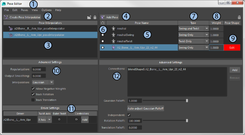

ポーズ エディタの各部分に関する情報については、以下の表とイメージを参照してください。

1: メニュー コマンド
ポーズ エディタ内のすべてのメニュー コマンドのリストについては、以下を参照してください。
2: ポーズ補間作成(Create Pose Interpolator)
ポーズ補間用にトラックするスキン キャラクタのジョイントを選択し、このアイコンをクリックしてポーズ補間(PI)ノードを作成します。
ポーズ エディタ内の何もない領域を右クリックして、ポーズ補間作成(Create Pose Interpolator)を選択することもできます。
ポーズ補間ノードを作成する前にオプションを設定する場合には、ポーズ > ポーズ補間作成(Poses > Create Pose Interpolator) > を選択します。
3: ポーズ補間(Pose Interpolators)パネル
キャラクタのスキン メッシュのジョイントに対して作成したポーズ補間ノードを一覧表示します。
右側のポーズ(Poses)パネルにノードに対して作成されたすべてのポーズを表示するには、ポーズ補間ノードを選択します。
既定では、PI ノード名は "_poseInterpolator" というサフィックスが付いたジョイント名になります。新しい名前を付けるには、ポーズ補間ノードを右クリックして名前の変更(Rename)を選択します。
順序を変更するには、ツリー内のポーズ補間ノードをドラッグ アンド ドロップします。また、ポーズ補間ノードを別のポーズ補間ノードにドラッグ アンド ドロップしてグループ化することや、ポーズ補間ノードを何もない領域にドラッグ アンド ドロップしてグループから除去することもできます。
ポーズ補間ノード名を右クリックするとコンテキスト メニューが開き、次のコマンドが使用できます: ドライバを選択(Select Drivers)、高度な設定を表示(Show Advanced Settings)、ドライバ設定を表示(Show Driver Settings)、アトリビュート(Attributes)(ポーズ補間のアトリビュート エディタ(Attribute Editor)を開く)、書き出し(Export)、グループ化(Group)、ミラー(Mirror)、名前の変更(Rename)、削除(Delete)。
グループ化(Group) : パネルの PI ノードを選択してからこのアイコンをクリックすると、選択した PI ノードを含むグループが作成されます。任意の数のサブグループを作成できます。
選択したポーズ補間ノードまたはポーズ補間ノードのグループを削除するには、このパネルの削除(Delete) アイコンをクリックするか、ポーズ補間ノード名を右クリックして削除(Delete)を選択します。
4: ポーズを追加(Add Pose)
トラックする目的のポーズまで、関連付けられたポーズ補間ノードがあるジョイントの回転や移動を行います。その後、ポーズ補間ノードを選択してこのボタンをクリックし、自動設定を使用してポーズを作成します。
ポーズには、スキン メッシュを変形させるために作成した、関連付けられた修正ブレンド シェイプがあります。オリジナルの状態のスキンからの頂点のオフセットが各ポーズに保存されます。
新しいポーズのウェイトは 1 に設定され、この修正シェイプのスキン メッシュをすぐに変形できるように、編集(Edit)ボタンが自動的にアクティブ化されます。
また、ポーズ > ポーズを追加(Poses > Add Pose) > を選択し、ポーズを追加のオプション(Add Pose Options)を開いてポーズを作成することもできます。
5: ポーズ(Pose)パネル/ポーズ名(Pose Name)
選択したポーズ補間(PI)ノードに作成されたポーズがこのパネルに表示されます。
既定では、ポーズ名は driverName_rx_ry_rz になり、driverName はジョイントの名前、rx/ry/rz はポーズの回転値です。新しい名前を付けるには、ポーズ名を右クリックして名前の変更(Rename)を選択します。
ポーズ名を右クリックするとコンテキスト メニューが開き、次のコマンドが使用できます: ポーズに移動(Go to Pose)、ポーズを更新(Update Pose)、ガウス減衰を自動調整(Auto-adjust Gaussian Falloff)([高度な設定(Advanced Settings)]の補間(Interpolation)でガウス(Gaussian)が選択されている場合)、編集(Edit)、ポーズ シェイプを複製(Duplicate Pose Shape)、ポーズ シェイプを更新(Update Pose Shape)、アトリビュート(Attributes)(ポーズのアトリビュート エディタが開きます)、高度な設定を表示(Show Advanced Settings)、書き出し(Export)、ミラー(Mirror)、名前の変更(Rename)、削除(Delete)。
選択したポーズを削除するには、このパネルの削除(Delete) アイコンをクリックするか、ポーズ名を右クリックして削除(Delete)を選択します。
6: アクティブ/非アクティブ(Active/Not Active)
キャラクタのスキン メッシュのポーズ効果のアクティブ状態を切り替えるには、この円をクリックします。複数の項目を選択し、いずれかの円をクリックすることですべての項目のアクティブ状態を切り替えることもできます。
ポーズがアクティブでないときは、ウェイト付けと編集が無効になります。
7: タイプ(Type)
ポーズのタイプです(スイングとツイスト(Swing and Twist)、スイングのみ(Swing Only)、またはツイストのみ(Twist Only))。「ポーズを追加のオプション(Add Pose Options)」を参照してください。
8: ウェイト(Weight)
スキン メッシュに対するこのポーズの影響度を設定します。
スライダを 0 (影響なし)から 1 (100% の影響)の値にドラッグするか、ウェイト(Weight)テキスト ボックスに値を入力してポーズのウェイト(影響)を設定します。
ジョイントを回転すると、そのポーズのウェイト値が、ジョイントに格納されているポーズにどのくらい近いかによって、0 から 1 に更新されます。
9: 編集(Edit)
ポーズの編集モードに切り替えるには、編集(Edit)ボタンをクリックするか、ポーズ名を右クリックして編集(Edit)を選択します。
スカルプト ツールを使用してスキン メッシュを修正するか、スキン メッシュのコンポーネントを選択して移動(Move)、回転(Rotate)、スケール(Scale)のツールを使用して修正します。完了したら、編集(Edit)ボタンを再度クリックし、このポーズへの変更を保存して編集モードを終了します。
編集モードにできるのは一度に 1 つのポーズだけです。また、ポーズのウェイト(Weight)値が 0 でない必要があります。
10: 高度な設定(Advanced Settings)(左側)
ポーズの補間をコントロールできます。このパネルは、ビュー > 詳細設定(View > Advanced)を選択するか、ポーズ名を右クリックして高度な設定を表示(Show Advanced Settings)を選択した場合に表示されます。詳細については、以下を参照してください。
11: ドライバ設定(Driver Settings)
選択したポーズ補間のジョイントを編集できます。このパネルは、ビュー > 詳細設定(View > Advanced)を選択するか、ポーズ補間ノード名を右クリックしてドライバ設定を表示(Show Driver Settings)を選択した場合に表示されます。詳細については、以下を参照してください。
12 - 高度な設定(Advanced settings)(右側)
選択したポーズに接続されたブレンド シェイプが表示され、補間の減衰を調整できます。このパネルは、ビュー > 詳細設定(View > Advanced)を選択するか、ポーズ名を右クリックして高度な設定を表示(Show Advanced Settings)を選択した場合に表示されます。詳細については、以下を参照してください。

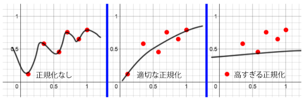

  • ガウス減衰(Gaussian Falloff): このオプションを使用できるようにするには、左パネルの高度な設定(Advanced Settings)の補間(Interpolation)メソッドとしてガウス(Gaussian)を選択します。ポーズのアクティブ化を望まないときにアクティブ化される場合に、カーネル減衰を調整できます。カーネル減衰の計算では、選択したポーズのガウス減衰は最も近い他のポーズに自動的に調整されます。このオプションでは、ガウス補間モードでのカーネル減衰を手動でコントロールできます。これにより、別のポーズと関連させてポーズの効果の領域を減らしたり増やすことができます。
    • ポーズの出力ウェイトが極端な負の値や 1 よりも大幅に大きい値になる場合は、通常、入力が保存されたポーズ範囲の外にあるか、ガウス カーネル減衰が大きすぎます。この問題を解決するには、その場所に新しいポーズを追加してシステムに詳しい情報を与えるか、またはポーズを選択しガウス減衰を自動調整(Auto-adjust Gaussian Falloff)をクリックします。
    • ポーズ間に多数の「ふらつき」がある場合には、ガウス減衰を自動調整(Auto-adjust Gaussian Falloff)をクリックするか、正規化(Regularization)を 0.001 などのように増加させることができます。正規化を増加させるとポーズが完全にアクティブ化されなくなる場合がありますが、結果は通常よりスムーズになります。
  • ガウス減衰を自動調整(Auto-adjust Gaussian Falloff)は、選択したポーズの減衰を最も近い他のポーズに自動的に調整します。
  • 独立(Independent): ポーズが選択したポーズ補間ノードの別のポーズから独立して計算されるかどうかを設定します。これは、システムの他のポーズに関係なくポーズをアクティブ化する場合に役立ちます。ポーズが独立している場合、その他のポーズによる正規化計算からは除去され、そのポーズの減衰でのみ調整できます。減衰は、ポーズのインフルエンスの領域を変更します。
