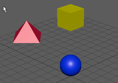

ペアレント コンストレイントを作成するには
  1. 1 つまたは複数のターゲット オブジェクトを選択し、次にコンストレイントされるオブジェクトを選択します。
  2. アニメーション(Animation) ([F4])またはリギング(Rigging) ([F3])メニュー セットで、コンストレイント > ペアレント(Constrain > Parent) > を選択します。
  3. コンストレイント オプションを設定するか、編集 > 設定のリセット(Edit > Reset Settings)を選択します。
    ヒント:
    コンストレイント対象オブジェクトの現在位置をターゲットに相対的な位置に維持するには、オフセットの保持(Maintain Offset)をオンに設定します。オブジェクト間のオフセットは後から変更できます(詳細については、「ペアレント コンストレイント オフセットを修正する」を参照してください)。
  4. コンストレイントの設定を終了するには、次のいずれかの手順を実行します。
    • 追加(Add)をクリックすると、ペアレント コンストレイントが作成されます。ペアレント コンストレイント オプション(Parent Constraint Options)ウィンドウが閉じます。編集 > 設定の保存(Edit > Save Settings)を選択して、コンストレイント オプションの設定を保存します。
    • 適用(Apply)をクリックすると、ペアレント コンストレイントが作成されます。ペアレント コンストレイント オプション(Parent Constraint Options)ウィンドウは開いたままになります。適用(Apply)をクリックして、現在のコンストレイント オプション設定を別のオブジェクトに適用することもできます。編集 > 設定の保存(Edit > Save Settings)を選択して、コンストレイント オプションの設定を保存します。
    • 閉じる(Close)をクリックすると、コンストレイントの設定や作成が行われずにペアレント コンストレイント オプション(Parent Constraint Options)ウィンドウが閉じます。
