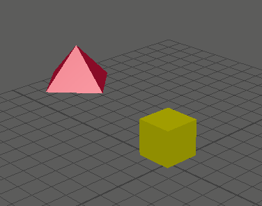

方向コンストレイントを使用すると、あるオブジェクトが向いている方向と他のいくつかのオブジェクトが向く方向を一致させることができます。このコンストレイントは複数のオブジェクトを同時に回転させるときに便利です。方向コンストレイントの詳細については、「方向コンストレイント」を参照してください。
方向コンストレイントを作成するには、最初に作成オプションを設定してから方向コンストレイントを作成するか、または現在の作成オプションを使用してすぐにコンストレイントを作成することができます。
