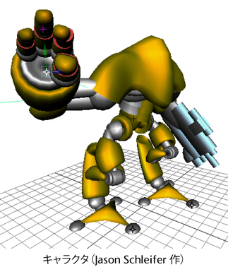

キャラクタ セットは、複数のオブジェクトのアトリビュートを単一のノードにグループ化し、選択やキー設定ができるようにします。キャラクタ セットは多数の異なるオブジェクトのアトリビュートを、同時にまとめてアニメートしたいときに便利です。たとえばキャラクタ セットを使用して、キャラクタの脚にあるすべてのジョイントの回転を 1 つのノードにまとめることができます。キャラクタ セットは重武装のロボットや自動車、または一見関連のなさそうなオブジェクトの集合体など、どのようなものであっても構いません。
