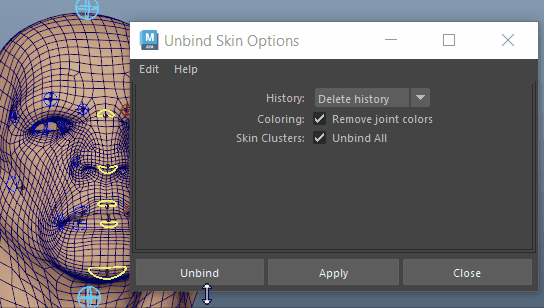

注: スキンのバインド解除(Unbind Skin)は、スキン クラスタが複数ある場合でも、選択したジオメトリからすべてのスキン クラスタを削除します。
			 ヒストリ(History)
-  ヒストリの削除(Delete History)、ヒストリの維持(Keep History)、またはヒストリのベイク処理(Bake History)に設定します。
-  スキンのバインドを解除して元の変形されていないシェイプに戻し、スキンのスキン クラスタ ノードを削除します。このオプションは、たとえばスキンを新たにバインドしたい場合などに選択します。スムーズ スキン ウェイト値を広範囲で編集したことで、望ましくない結果が生じたからです。
-  これは既定のオプションです。
-  スキンのバインドを解除して元の変形されていないシェイプに戻します。スキンのスキン クラスタ ノードは削除されません。スキンの再バインドのときにスムーズ スキン ウェイト値を保存するのに使用します。これは、たとえばスケルトンにさらにジョイントを追加したいが、スムーズ スキンのデタッチとスキンの再バインド後に既存のスムーズ スキン ウェイト値を保持したい場合に有効です。
- スキンのバインドを解除しスキンのスキン クラスタ ノードを削除しますが、元の変形されていないシェイプに戻しません。バインドをデタッチした後でもスキンには現在のシェイプが維持されます。これは、たとえばスキンのシェイプをこれ以上変形させず、シーンの処理負担を軽減させたい場合に便利です。(たとえば、シーンのバックグラウンドの静止キャラクタとしてスキンを使うことができます。)
			 カラーリング(Coloring)
-  (このオプションはリジッド スキニングにのみ適用されます)。
- バインドの作業中に割り当てられたジョイントのカラーを除去するかどうかを設定します。クリックしてオンにするか、オフにしてください。既定はオンです。
- スキン クラスタ: すべてバインド解除((Skin Clusters: Unbind All)
- このオプションは既定でオンになっており、選択したスキン上のすべてのスキン クラスタのバインドを解除します。
-  選択したスキンに関連付けられているスキン クラスタのリストを表示して、バインド解除するスキン クラスタを選択できるようにするには、このオプションを無効にします。バインド解除(Unbind)をクリックします。
			  複数のクラスタを含むジオメトリ上でスキン クラスタをバインド解除する
			 注: ヒストリ(History)メニューでヒストリのベイク処理(Bake History)を選択すると、すべてバインド解除(Unbind All)チェックボックスがオフになり、リストは非表示になります。ヒストリのベイク処理(Bake History)は、個々のスキン クラスタのヒストリのベイク処理をサポートしていません。
