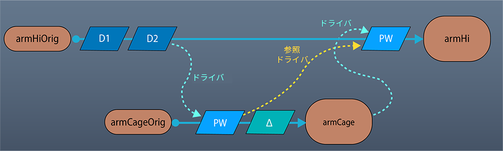

ワークフロー: armCage ジオメトリでリファレンス ドライバを使用して armHi ジオメトリを変形する
たとえば、ケージ ジオメトリが近接ラップ(Proximity Wrap)デフォーマを使用してハイレゾ ジオメトリによって変形されているとします。次に、ケージ ジオメトリ自体を再び使用し、近接ラップ(Proximity Wrap)デフォーマを使用してハイレゾ ジオメトリを変形させますが、二重の変形を回避するため、変形したケージをリファレンスとして使用します。

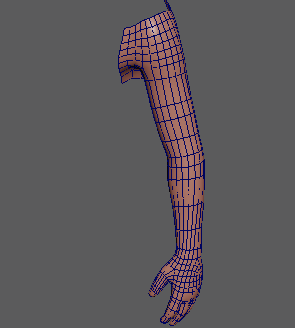

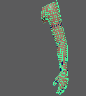

ArmHi および armCage

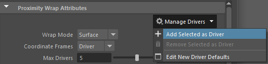

  3. armHi を選択し、アトリビュート エディタ(Attribute Editor)の proximityWrap1 タブのドライバを管理(Manage Drivers)メニューで、armHi をドライバとして追加します。

  5. アトリビュート エディタ(Attribute Editor)の proximityWrap2 タブを固定し、ドライバを管理(Manage Drivers)メニューで armCage をドライバとして追加します。
    目に見える変化はありませんが、armCage が armHi のリファレンス ドライバとして使用されるようになりました。
  6. armCage を修正します。変更が armHi に転送されます。
