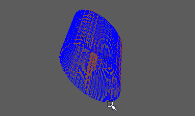

近接ラップ(Proximity Wrap)デフォーマを作成する
近接ラップ(Proximity Wrap)デフォーマを使用すると、ジオメトリをドライバとして使用して、他の(「ターゲット」)ジオメトリを修正することができます。デフォーマ ノードを作成したら、「ドライバ」を設定し、アトリビュート エディタ(Attribute Editor)の近接ラップ(Proximity Wrap)タブのドライバを管理(Manage Drivers)メニューを使用して接続する必要があります。(詳細については、「近接ラップ(Proximity Wrap)デフォーマのオプション」の「アトリビュート エディタ(Attribute Editor)」セクションを参照してください)。
コマンドを適用する前に変形するジオメトリを選択する必要がある Maya のデフォーマと異なり、近接ラップ(Proximity Wrap)デフォーマを使用する場合は、コマンドを実行した後にジオメトリおよびドライバを接続する必要があります。
ターゲット ジオメトリに近接ラップ(Proximity Wrap)デフォーマを作成する前または後に「ドライバ」を作成することはできますが、これらがすべて接続されることが重要です。
