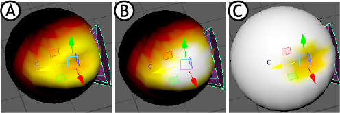

- ボリューム(Volume)
減衰オブジェクト: ボリュームを A=なし(None)、B=内側(Inside)、C=外側(Outside)
- 減衰オブジェクトのジオメトリの質量が減衰エフェクトに与える影響を設定します。ジオメトリのシェイプ全体を使用する場合はなし(None)、減衰オブジェクトの内部ボリュームを使用する場合は内側(Inside)、減衰オブジェクトのサーフェス領域を使用する場合は外側(Outside)を選択します。
