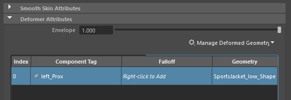

デフォーマ アトリビュート(Deformer Attributes)セクション
デフォーマの減衰を編集するオプションを表示するには、このテーブルを右クリックします。このトピックの「デフォーマ アトリビュート(Deformer Attributes)の右クリックメニュー」セクションを参照してください。

コンポーネント タグ(Component Tags)アトリビュートは表形式で表示されます。
デフォーマ アトリビュート(Deformer Attributes)テーブル
減衰エフェクトを修正するには、このテーブルを使用します。このテーブルの任意の場所を右クリックし、列の表示/非表示(Column Visibility)を選択して、入力アトリビュート(Input Attributes)テーブルの列の表示/非表示を切り替えます。
インデックス(Index)
配列内の減衰インデックス(配置)。
コンポーネント タグ(Component Tag)
変形するジオメトリのコンポーネント タグ(Component Tag)のエクスプレッション。
減衰(Falloff)
ブレンドするデフォーマの減衰エフェクトの名前。
