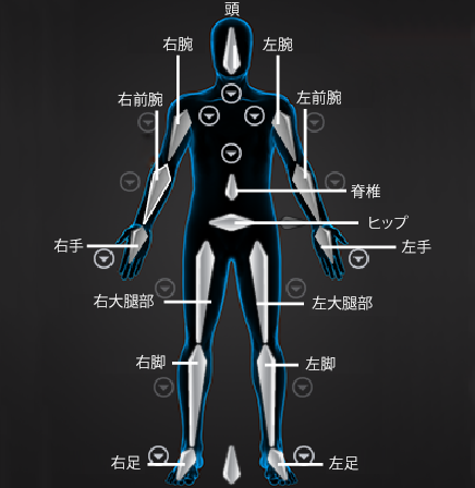

必須ノード
HumanIK ソルバで必須の 15 種類のノードは、キャラクタ(Character)ビューのフル ボディ レイアウトに表示され、名前の一致(Name Matching)ビューの必須(Required)グループにグループ化されます。
これらの必須ノードはキャラクタのスケルトンの主なジョイント、つまり足首、膝、ヒップ、脊椎のベース、肩、肘、手首、頭を特定します。スケルトンのどのボーンをどのノードにマップするかは、一般的には簡単です。
ノード マップ先
Hips キャラクタの脊椎と脚のチェーンのペアレントになっているボーン
LeftUpLeg/RightUpLeg 大腿部の最初のボーン
LeftLeg/RightLeg キャラクタの下腿部の最初のボーン
LeftFoot/RightFoot キャラクタの足首から足に向かって伸びている最初のボーン
Spine 脊椎の中で Hips ノードにマップしたボーンより上にある最初のボーン。これは脊椎の根元を表します。
LeftArm/RightArm キャラクタの上腕の最初のボーン
LeftForeArm/RightForeArm キャラクタの前腕の最初のボーン
LeftHand/RightHand キャラクタの手首から手に向かって伸びている最初のボーン
Head キャラクタの脊椎の最後の完全なボーン、すなわち頭の天辺ではなく、首のチェーンの一番最後の完全なボーン。これは通常、頭のスキニングを制御するボーンになります。
