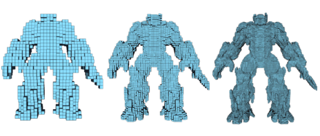

この例では、異なる解像度でボクセル化したキャラクタのメッシュが表示されます。
