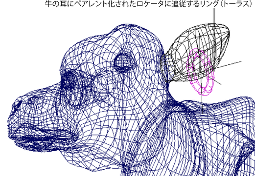

ポイント コンストレイントは、オブジェクトをある特定のオブジェクトの位置、または複数オブジェクトの平均位置に移動およびコンストレイントさせます。このコンストレインは、オブジェクトを他のオブジェクトの動きに合致させるのに有効です。
ポイント コンストレイントを使用すると、1 つのオブジェクトを他のオブジェクト グループにコンストレイントさせてアニメートすることもできます。
