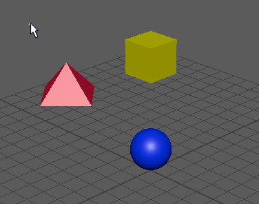

スケール コンストレイントを作成する
スケール コンストレイントにより、1 つのオブジェクトのスケールを他のいくつかのオブジェクトと一致させることができます。このコンストレイントは複数のオブジェクトを同時にスケールさせるときに便利です。詳細は、「スケール コンストレイント」を参照してください。
スケール コンストレイントを作成する場合は、最初にコンストレイント オプションを設定してからスケール コンストレイントを作成するか、または現在のコンストレイント オプションを使用してすぐにコンストレイントを作成することができます。「スケール コンストレイント オプション」を参照してください。
スケール コンストレイントを作成するには
  1. 1 つまたは複数のターゲット オブジェクトを選択し、次にコンストレイント対象オブジェクトを選択します。
  2. コンストレイント > スケール(Constrain > Scale)を選択します。
