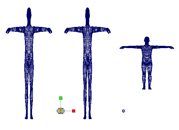

スケール コンストレイントは、特定のオブジェクトのスケーリングの度合いを他のオブジェクトのスケールの度合いと一致させます。このコンストレイントは複数のオブジェクトを同時にスケールさせるときに便利です。たとえば、複数のキャラクタを一斉に同じ方向に向かわせる場合は、1 つのキャラクタの頭部にアニメーションを設定して、そのキャラクタに残りすべてのキャラクタをコンストレイントさせるようにします。
コンストレイント対象オブジェクトとは、そのシェイプが 1 つまたは複数のターゲット オブジェクトのスケーリングによって決定されるオブジェクトです。ターゲット オブジェクトのスケーリングをターゲット スケールと呼びます。
