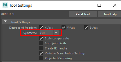

- リギング(Rigging)メニュー セットから、スケルトン > ジョイント ツール(Skeleton > Joint Tool) >  を選択します。 を選択します。ジョイント ツール(Joint Tool)設定が表示されます。
- ジョイント設定(Joint Settings)セクションで、シンメトリ(Symmetry)ドロップダウン リストから、X 軸(X-axis)、Y 軸(Y-axis)、またはZ 軸(Z-axis)を選択してシンメトリの軸を設定します。
		  シンメトリ(Symmetry)は既定でオフ(Off)になっています。
		    ジョイント シンメトリ(Joint Symmetry)ドロップダウン リスト

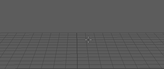

- ジョイントを配置するモデル内の場所をクリックします。
		  ヒント: ジョイントを作成する前に 投影された中心にスナップ(Snap to Projected Center)  をオンにすると、ジョイントは自動的にモデルの中央に配置されます。

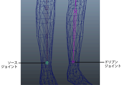

 1 つ目のジョイントであるソース ジョイントが作成されます。2 つ目のジョイントであるドリブン ジョイントも作成されて、シンメトリ接続でソース ジョイントにコンストレイントされます。
			   クリックしてジョイントを配置します。
注: 現在の実装では、移動(Translate)、回転(Rotate)、スケール(Scale)、回転順序(Rotation Order)、およびジョイントの方向(Joint Orient)アトリビュートが接続されます。他のすべてのジョイント アトリビュートは接続されず、独立した状態のままになります。
すべてのドリブン ジョイントとジョイント チェーンはピンクで表示され、簡単に識別することができます。
