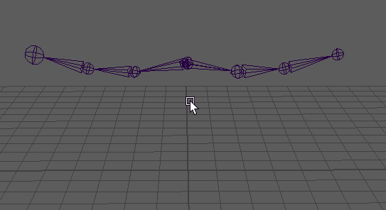

    左右対称ジョイントの作成後にシンメトリ接続を解除すると、各ジョイントを個別に修正できます。
  1. ソース ジョイントを選択し、次のいずれかの操作を実行します。
    • 右クリックし、マーキング メニューからシンメトリの解除(Break Symmetry)を選択します。
    • メイン メニューから、種類ごとに削除 > コンストレイント(Delete by Type > Constraints)を選択します。
    シンメトリ接続が解除されます。
    注: 階層全体ですべてのシンメトリ接続を解除するには、ルート ジョイントを右クリックし、ジョイントのマーキング メニューから階層(Hierarchy)を選択し、次にシンメトリの解除(Break Symmetry)を選択します。
    ジョイント チェーンのシンメトリを解除するには、右クリックして[階層](Hierarchy)を選択します。
